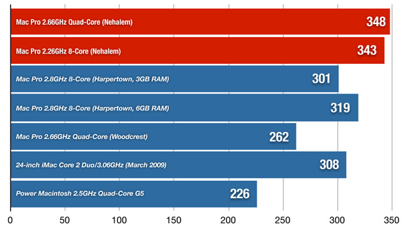

여기서 어떤 분은, 구형이 더 빠르다 하는데, 국내 게시판에서 중고가격 올리려는 분들의 의견말고 해외 벤치마킹 사이트의 자료, 맥월드 등 유명 맥 관련 사이트 등의 자료에는 모두 2.66 쿼드 1시피유 신형 맥프로가 2.8 옥타 램 8기가 꼽은것보다 빠르다고 되어 있습니다.

이걸 구매하면 당연히 신형 2.66 네헬름 1 시피유 (쿼드코어) 보다 느립니다. 벤치마크 자료상 그렇습니다.

올려놓은 사진을 참조하세요. 해외 유명 사이트 자료입니다.

맥프로 신형이 더 빠릅니다. 속도가 같거나 일부 프로그램에서 더 느려도 .. 겨우 일부 특정 한두개에서 구형맥프로가 쪼금 더 (눈에 차이도 안남) 빠르니 용도에 맞게 구형을 더 비싸게 사라는 논리는 좀 엉터리죠 ..
