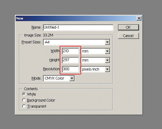

실제 잡업시에는 사방(상하좌우) 각 2mm 씩 여유분을 줍니다. 제단시 여유분
따라서 크기는  214mm x 301mm
중요한것은 하단의 픽셀값을 300dpi로 하셔야 합니다. 인쇄용 해상도이지요.
헌데, 크게 된다는것은 싸이즈를 손덴것 같은데....
일러의 백터개념과 포샵의 픽셀개념은 아시지요? 포샵책 앞쪽에 보믄 나옵니다

긴또까 님처럼 여는데 크기가 16%로 열립니다. 회색음영으로 여는데도 파일크기가 8메가가 넘네요.
그림을 그려서 일러에서 열면 100%로 열려요.
그 때 연필로 그린 선들이 끊어져 보이고 600%로 확대해 보면 이어져 보이고 글씨도 선명히 보입니다. 포샵에서 글씨 친 것 eps로 저장해서 쿽에서 열어도 글씨가 나중에 출력될 때 선명하게 되는지, 포샵으로 한 것을 일러에서 다시 저장해야 출력 때 선명하게 되는지 알고 싶습니다.

^^; 아니면, 포샵의 dpi가 72같은 낮은걸로 설정되서 그런가....? 아닌데..... @..@;
긴또까
폰트문제는 폰트수치를 mm와 pt에서 혼돈이 오는게 아닌가하네요
수치값 설정이 있어요.  같은 12pt라도 포샵이랑 일러랑 틀린가....emoticon_112
