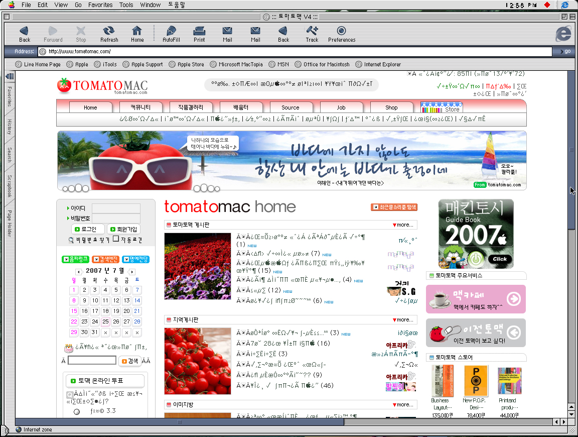

전 사실 맥쓸일이 별로 없는대요..
맥스나 캐드 사용시엔 아이비엠이 넘 버벅 거려 맥으로 인터넷을 사용하려 하고 싶지만, 웹하드 이외에는 한글이 다 깨져서 나오네요..
한글이 꾸부렁 모양으로(외계어) 나오거든요 ㅎ
맥으로 엠엣스엔도 하고 메일도 읽고, 토맥도 한다는데 가능한가요?
참고로 제컴은 9.02 G4입니다.
답변 부탁드려요.^^*

익스도 최신버전으로 깔아보시기 바랍니다.

토맥->올려주신 사진과 같은 현상은 익스에서 한글을 제대로 설정 해주지 않았기 때문에 발생하는 문제입니다.
일단, 익스 환경설정에 들어가셔서
랭귀지와 폰트 설정에 들어가셔서 폰트와 사이즈쪽에서 서체를 죄다 한글로 잡아주셔여.(보통 한강체나 서울체를 많이 사용합니다)
마찬가지로 랭귀지와 폰트 설정에서 랭귀지쪽에 언어(국가)설정란이 있는데 한국을 추가해주시고 한국을 영어 위에 이동시키셔여.
웹콘텐츠던가? 웹브라우저쪽이던가에.. 들어가셔서 allow page to~~~~~라고 써 있는 부분이 있을겁니다. 체크 되어 있다면 풀어주시구여(필히!!)
환경설정에서 빠져나와서 익스 상단의 view쪽에서 character~~라는 부분에서 한국으로 설정되어있는지 확인하셔여.(체크가 한국이 아닌 다른곳에 되어있다면 한국으로 체크)
조절판에 가셔서 '영문특수문자표시'에서 하단에 나오는 3가지 옵션이 있을겁니다. 모두 체크해 주시구여
익스를 껐다가 다시 실행해주시기 바랍니다.
