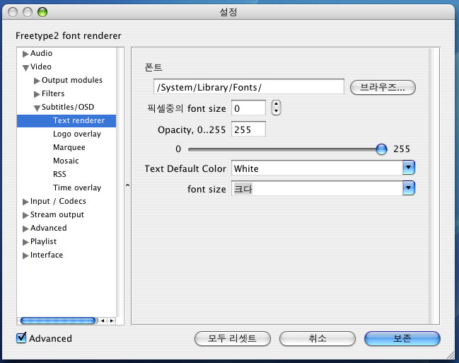

vlc를 설치하고 자막문제 해결은 여기서 시키는대로 진행중입니다.
근데 text render에서 freetype을 찾으라고 하는데 당췌 찾질 못하겠습니다.
여전히 자막은 네모로 나오구요ㅜㅜ
어떻게해야 하나요?

설정창을 엽니다.
3번째 input/codescs->other codecs->자막->suptitles text encoding를 cp949로 정합니다.
다음은
다시 설정에서 video->subtitles/osd->Textrenderer에서 폰트를 정해줍니다..
저같은 경우는 트루타입폰트를 적용해서 씁니다.
Users/사용자/Library/fonts/-윤XX.TTF 뭐 이런식이죠
그럼 설정은끝..
그다음 영상파일을 넣고 돌리면 됩니다..
돌리면서 위쪽매뉴바에서.비디오->자막트랙에서 해당트랙을 설정 해주시면 자막나옵니다.
바로 자막이 뜨도록 설정하려면 프리퍼런스에서 자막 기본 설정을 -1이 아닌 0으로
설정하면 됩니다.
