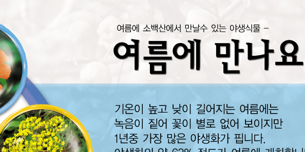

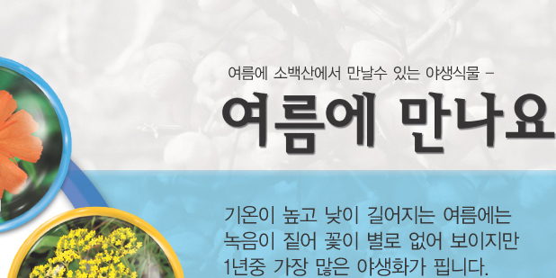

포토샵 색상이 예전과 다르게 흐릿하게 나와서 이렇게 도움을 요청합니다
제가  포토샵 6.0을 사용하는데요  포토샵7.0을  사용하려고 깔았는데  그 때 부터 색상이 흐리게 나오는거에요???
그 예는 아래 첨부 파일로  넣었습니다.
그래서  다시 6.0으로 교체를 했는데도  색상이 여전히 그렇네요
그런데  칼라는 계속보니 잘 모르겠는데  k100이  선명한 흑색으로 않되네요
아래의 첨부 파일은 Quark에서 eps로 변환해서 포토샵에서 열었을 때  나타난 현상입니다.
 여러분들의 많은 관심으로  꼭 !!이 문제가 해결되었으면 좋겠어요
도움 부탁드립니다 ^^

저도 얼마전에 포토샵을 새로 깔고 같은 현상이 나타났는데요
혹시 감마값 적용해서 쓰시는지요? 전 감마값을 다른걸로 변환 해주니
원래되로 바로 돌아오던데... 검정이 갈색비슷한 색깔로 보여서
색상차이가 많이 날겁니다. 컴터에 색상보정설정을 해두셨다면
그걸 한번 다른걸로 바꿔 보세요.
